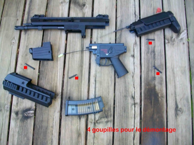

Démontage:
gearbox vu de la culasse blowback
Changement rapide ressort:
suffira juste d'enlever les 2 goupilles de la crosse, et d'un tournevis
